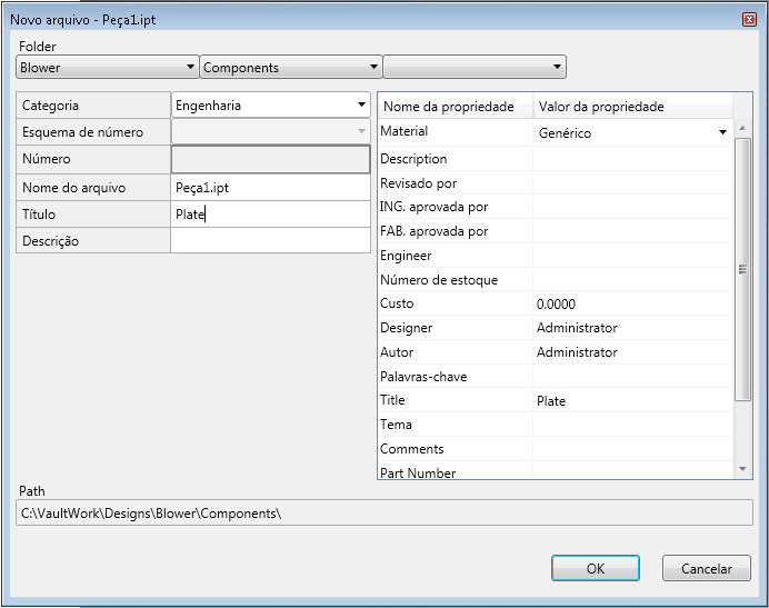

Os usuários podem inserir um novo título, descrição e informações da empresa para o arquivo. Todos os outros campos são automaticamente determinados pelo XAML.
    Por padrão, os seguintes campos são fornecidos.
    Os usuários podem selecionar um esquema de numeração e, se aplicável, qualquer prefixo ou sufixo. Os usuários também podem especificar uma pasta para o arquivo e inserir um título, uma descrição e comentários para o arquivo.
    Nota: Se nenhum esquema de numeração está disponível para seleção, o campo Nome do arquivo pode ser editado.
    O nome do arquivo é gerado quando o usuário clica em OK.

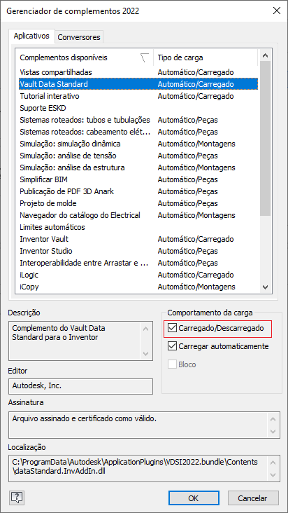

  1. No Autodesk Inventor, na faixa de opções, clique em Ferramentas > Complementos.
  2. Na caixa de diálogo Gerenciador de complementos, clique duas vezes no Vault Data Standard na lista para alternar entre Carregado e Descarregado. A lista de comportamentos de carga é atualizada para refletir o comportamento selecionado.
    ou
    Marque a caixa de seleção Comportamento de carga para carregar ou descarregar o Data Standard.
  3. Clique em OK.

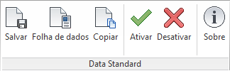

    Depois que o arquivo for aberto, a guia Padrão de dados ficará visível na faixa de opções do ícone.
  3. Clique em Ativar para iniciar o uso da caixa de diálogo Padrão de dados.
    Clique em Desativar a qualquer momento para parar de usá-la.

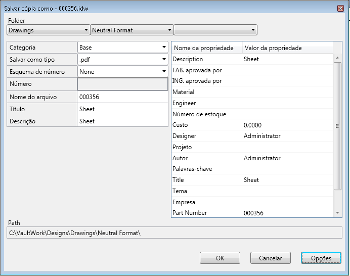

Use Salvar cópia como para copiar peças, montagens, desenhos ou apresentações em outros formatos, como DWG, STP, PDF ou DXF.
  1. Com a peça, a montagem, a apresentação ou o desenho aberto, clique em Salvar cópia como.
  2. Na caixa de diálogo Salvar cópia como, selecione a categoria, o formato para o qual você deseja copiar o arquivo aberto e um esquema de numeração, se aplicável. Insira comentários, se desejar.

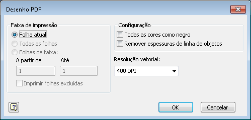

  3. Clique no botão Opções para personalizar a faixa de impressão, as configurações de tela ou a resolução de vetores do arquivo. Clique em Ok.
  4. Clique em OK na caixa de diálogo Salvar cópia como para salvar o arquivo no novo formato.
    O arquivo é salvo automaticamente no espaço de trabalho e no Vault. Não é necessário fazer check-in no Vault.

  1. Em uma montagem aberta do Inventor, clique em Substituir por cópia ou Substituir por cópia incl. desenho na faixa de opções do Data Standard.
