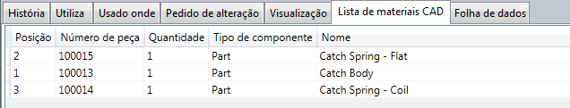

Visualização de CAD-BOM
O painel de visualização de CAD-BOM exibe os detalhes da lista de materiais para o arquivo selecionado, incluindo quaisquer dados coletados de aplicativos externos.

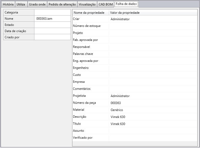

Visualização de Folha de dados
A visualização de Folha de dados exibe as propriedades de arquivos padrão determinadas pelo administrador. Por exemplo, a folha de dados padrão fornece uma visão geral de informações de arquivos pertinentes, incluindo o estado do ciclo de vida e a categoria.
