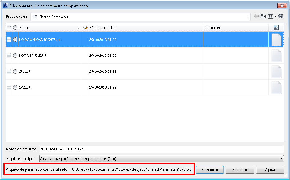

Selecionar um arquivo de parâmetros compartilhados em um Vault
  1. Abra um arquivo de projeto e selecione Parâmetros compartilhados na faixa de opções do Revit Vault.
    O arquivo de Parâmetros compartilhados ativo no momento é mostrar na parte inferior esquerda da caixa de diálogo Selecionar arquivo de parâmetro compartilhado.
  2. Selecione o arquivo .txt de Parâmetros compartilhados que deseja ativar e clique em Selecionar.
    A versão mais recente do arquivo é baixada e definida como o arquivo de Parâmetros compartilhados ativo.
    Nota: O Vault não confirma a legitimidade do arquivo de parâmetros compartilhados, portanto, caso você selecione um arquivo .txt inválido no vault, ele ainda será ativado como o arquivo de Parâmetros compartilhados.
