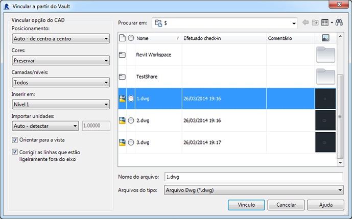

  1. Clique em Vincular no Vault na faixa de opções do Revit Vault.
  2. Localize o arquivo DWG que você deseja inserir.
  3. Selecione a preferência de posição no menu suspenso Posicionamento.
  4. Selecione a preferência de cores na lista suspensa Cores.
  5. Selecione a posição na qual deseja inserir o DWG no menu suspenso Inserir em.
  6. Se necessário, modifique as importações de unidades.
  7. Clique em Vincular para inserir o arquivo DWG.
