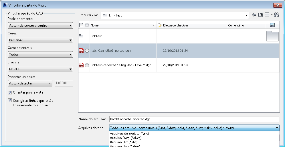

A caixa de diálogo Vincular no Vault
Você pode selecionar um arquivo no Vault para ser vinculado ao projeto Revit atual e especificar as opções de posição do arquivo vinculado na caixa de diálogo Vincular no Vault.
