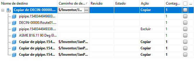

A grade da vista principal
A vista principal do Copy Design mostra o nome dos arquivos disponíveis para cópia, a pasta de destino, a ação que será executada no arquivo, a revisão e o estado do arquivo e quantas instâncias (Contagem) do arquivo ocorrem na lista atual.
Dica: Por padrão, os nomes de arquivos de referência são definidos com o nome do arquivo de destino quando uma ação é atribuída. É possível visualizar o painel Numeração para identificar os arquivos por nome original ou adicionar o Nome do arquivo (Histórico) à vista principal.
Também é possível gerenciar ações de cópia e personalizar a vista na vista principal.

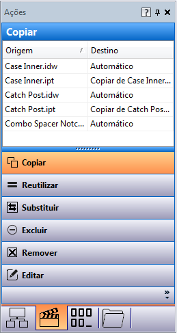

Ações
O painel Ações permite rever quais operações são atribuídas para execução em arquivos na vista principal.
Uma vez que você tenha configurado os arquivos na vista principal, é possível usar o painel Ações para filtrar os arquivos com base em sua operação atribuída. As operações atribuídas incluem operações de cópia, reutilização, substituição, exclusão e edição.
Nota: Você também pode definir operações de ação arrastando e soltando arquivos da grade principal no botão da operação desejada no painel Ações.
