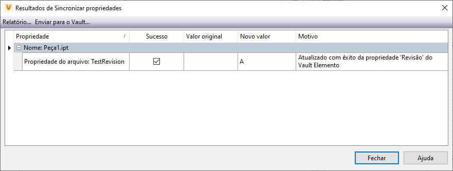

  8. Selecione o arquivo e clique em Ações > Sincronizar propriedades. Você verá que nenhuma alteração foi feita nas propriedades do arquivo Part1.ipt. Parte 1.ipt permanecerá em Revisão A, mesmo que você sincronize propriedades.
  9. Agora, altere a Revisão do item Part1 para A.1 e, em seguida, altere a Revisão do item Part1-MS1 para A.1.1 e do item Part1-MS2 para B.
  10. Selecione o arquivo e clique em Ações > Sincronizar propriedades.
    A propriedade do Inventor (propriedade personalizada) sempre será sincronizada com o item Part1 (que é atribuída no estado de modelo principal) e, portanto, TestRevision será revisado para a Revisão A.1 após a sincronização. Contudo, a revisão do arquivo permanecerá como Revisão A.
