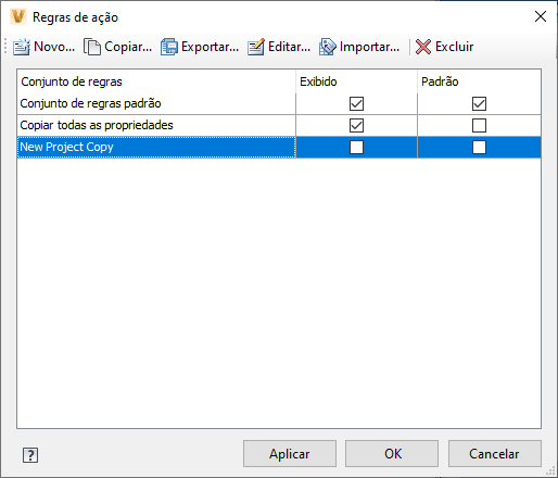

Um conjunto de regras é uma coleção de regras de propriedades que determinam o comportamento da propriedade do arquivo durante uma operação de cópia.
Importante: Este tópico foi criado para usuários do Vault Workgroup e do Vault Professional. Os usuários do Vault Basic devem consultar
Copy Design (Vault Basic ).
Os conjuntos de regras podem ser usados para:
- Redefinir a categoria de um arquivo de destino
- Mapear propriedades de arquivo
- Desativar ou redefinir propriedades de arquivo
Durante uma operação de cópia, somente um conjunto de regras pode ser aplicado ao conjunto de dados selecionado. Por este motivo, um conjunto de regras pode conter um número de regras que determina as configurações de vários tipos de arquivos com base na extensão, nas propriedades ou no uso.
Conjuntos de regras padrão
Um conjunto de regras padrão pronto para uso é fornecido como o conjunto de regras padrão. O conjunto de regras padrão é configurado para uma função semelhante à antiga função Copiar projeto por:
- Usar o número de peças como um novo nome de arquivo
- Redefinir a categoria do arquivo para que as novas regras de atribuição de categoria de arquivo sejam aplicadas.
Nota: O conjunto de regras padrão não pode ser alterado ou excluído.
Definição de conjuntos de regras
Um conjunto de regras contém uma ou mais regras. Cada regra é definida por uma ou mais condições que, se atendidas, atribui determinadas propriedades de arquivo e configurações de comportamento para arquivos de destino.
Importante: Se uma regra tem mais de uma condição, todas as condições precisam ser atendidas para que o comportamento da propriedade resultante seja aplicado.
As regras são criadas, editadas e excluídas na caixa de diálogo Definir conjunto de regras.
Consulte Regras, condições e comportamento de propriedade para obter mais informações sobre a interface Definir conjunto de regras.
