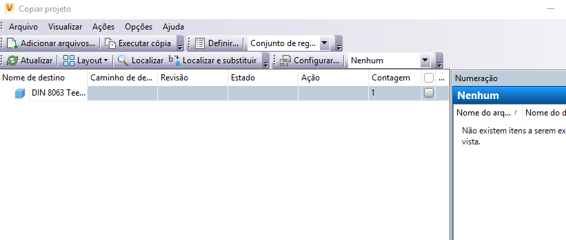

  1. No Vault Client, clique com o botão direito do mouse no arquivo que deseja copiar e selecione Copy Design.
    Dica: Se desejar copiar uma versão específica de um arquivo, clique com o botão direito do mouse na versão na guia Histórico e selecione Copy Design.
    A caixa de diálogo Copy Design é aberta.

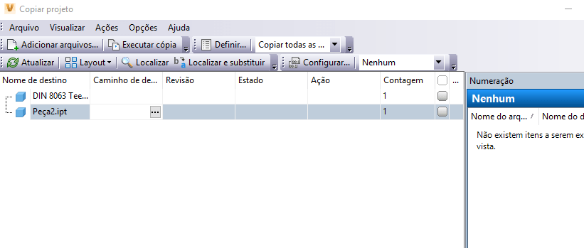

  2. Clique em Adicionar arquivos no menu Arquivo, localizado na barra de ferramentas, para adicionar mais arquivos para cópia. Selecione os arquivos que deseja copiar e clique em Abrir.
    Importante: Os usuários do AutoCAD Electrical deve selecionar o projeto elétrico (WDP) e não apenas os desenhos. Além disso, todos os arquivos de suporte (WDT, WDL, AEPX) devem ter o mesmo nome que o arquivo de projeto.
    Os arquivos são adicionados na vista principal da caixa de diálogo Copy Design.

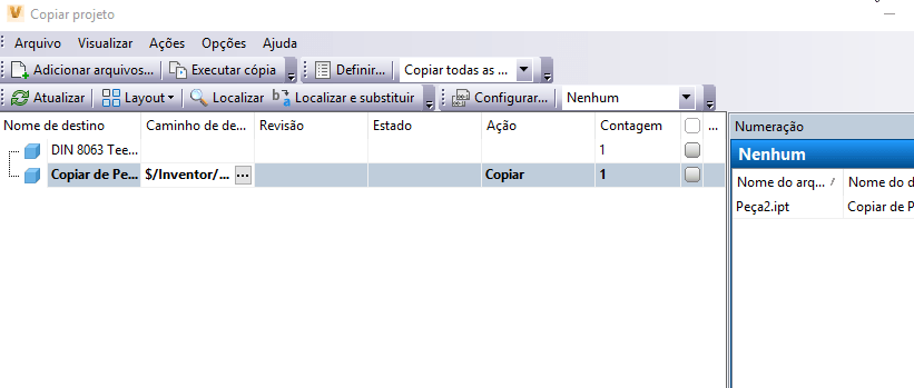

  3. Na barra de ferramentas, clique em Ações e selecione a operação desejada para os arquivos listados na vista principal.
  4. Se você deseja executar uma ação diferente em um arquivo, clique com o botão direito do mouse no arquivo e selecione a ação no menu de contexto.

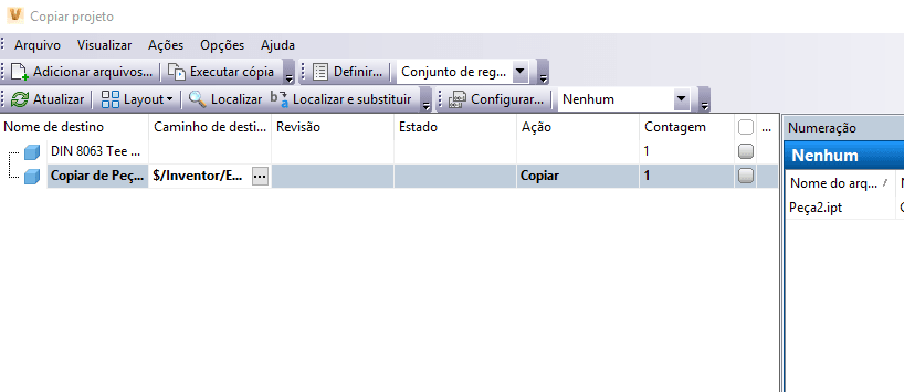

  5. Para selecionar o conjunto de regras que deseja aplicar à operação de cópia, clique em Opções > Regras de ação e selecione a regra desejada na lista. Ou clique em Definir para definir uma nova regra de ação.
  6. Depois que tudo estiver configurado, clique em Executar cópia na barra de ferramentas para iniciar a operação de cópia.
