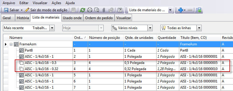

Uma linha da lista de materiais agrupada é uma linha que contém várias ocorrências de um item que compartilham um único principal, mas têm uma ou mais propriedades de linha da lista de materiais com valores diferentes. Os diferentes valores para as propriedades de linha da lista de materiais podem incluir, entre outros, Comprimento, Quantidade e Descrição.
Uma linha de lista de materiais agrupada é indicada na lista de materiais pelo ícone Agrupados.

Como esses componentes têm o mesmo número de peça, muitas vezes são combinados na lista de materiais de CAD. Quando a lista de materiais de CAD é importada em um vault, as linhas agrupadas não são alteradas, a não ser que o administrador tenha optado por não agrupar as linhas da lista de materiais de acordo com a lista de materiais do projeto.
Nota: A opção Agrupar linhas da lista de materiais conforme a lista de materiais do projeto deve ser ativada na caixa de diálogo Configurar atribuição do item para o Vault reter linhas agrupadas com base nos dados da lista de materiais de CAD. Se esta opção não estiver ativada, as linhas serão exibidas individualmente.
