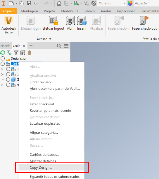

Copiar projeto no navegador do Vault
  1. No Inventor, clique com o botão direito do mouse em um arquivo no navegador do Vault e clique em Copiar projeto.
    A caixa de diálogo Copiar projeto é aberta.
  2. Clique com o botão direito do mouse no arquivo e selecione o comando Copiar para copiar os arquivos selecionados da grade principal para uma localização especificada. Se desejar selecionar vários arquivos de uma só vez, mantenha a tecla Ctrl pressionada.
  3. Na caixa de diálogo Selecionar localização do Vault, localize a pasta de destino.
  4. Selecione uma pasta e clique em Nova pasta para criar uma subpasta, se necessário.
  5. Clique em OK.
  6. Clique em Executar cópia para salvar os arquivos na localização selecionada. Cópias dos arquivos selecionados são inseridas na pasta de destino quando a operação de cópia é concluída.
  7. Clique com o botão direito do mouse no arquivo e selecione o comando Abrir para abrir o arquivo copiado diretamente no Inventor.

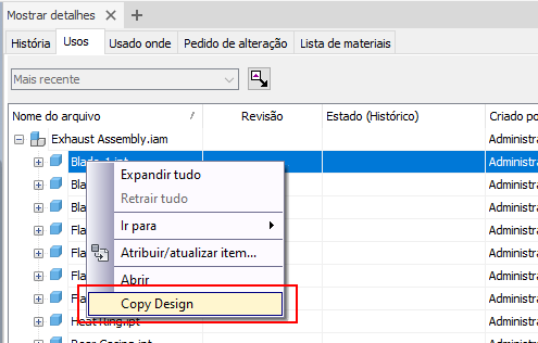

Copiar projeto no painel Mostrar detalhes
  1. No Inventor, clique com o botão direito do mouse em um arquivo no navegador do Vault e clique em Mostrar detalhes.
  2. Na caixa de diálogo Mostrar detalhes, selecione a guia Usos ou Onde é usado.
  3. Clique com o botão direito do mouse no arquivo e selecione Copiar projeto. A caixa de diálogo Copiar projeto é aberta.
  4. Na caixa de diálogo Copiar projeto, clique com o botão direito do mouse no arquivo para selecionar o comando Copiar para copiar os arquivos selecionados da grade principal para uma localização especificada. Se desejar selecionar vários arquivos de uma só vez, mantenha a tecla Ctrl pressionada.
  5. Na caixa de diálogo Selecionar localização do Vault, localize a pasta de destino.
  6. Selecione uma pasta e clique em Nova pasta para criar uma subpasta, se necessário.
  7. Clique em OK.
  8. Clique em Executar cópia para salvar os arquivos na localização selecionada. Cópias dos arquivos selecionados são inseridas na pasta de destino quando a operação de cópia é concluída.
  9. Clique com o botão direito do mouse no arquivo e selecione o comando Abrir para abrir o arquivo copiado diretamente no Inventor.
