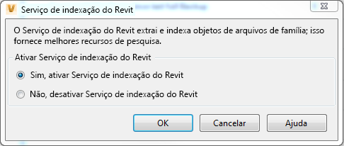

  2. Clique com o botão direito do mouse no Vault que deseja indexar para pesquisa de família do Revit e selecione o Serviço de indexação do Revit.
    Também é possível selecionar o Serviço de indexação do Revit no menu Ações.
  3. Na caixa de diálogo do Serviço de indexação do Revit, selecione Sim, ativar o Serviço de Indexação do Revit.
  4. Clique em Ok para salvar a seleção.
