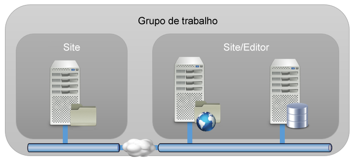

Um grupo de trabalho conectado é uma configuração de armazenamentos de arquivos que foram replicados de um site para outro e são gerenciados pelo banco de dados do Microsoft SQL. A ilustração a seguir mostra uma configuração típica de grupo de trabalho. Todos os locais em um único grupo de trabalho compartilham o mesmo servidor Microsoft SQL.
Para permitir que sites tenham seu próprio servidor de banco de dados para aumentar o desempenho do SQL, o Vault utiliza grupos de trabalho conectados. A ilustração a seguir mostra um grupo de trabalho com dois sites conectados a outro grupo de trabalho com um único site.

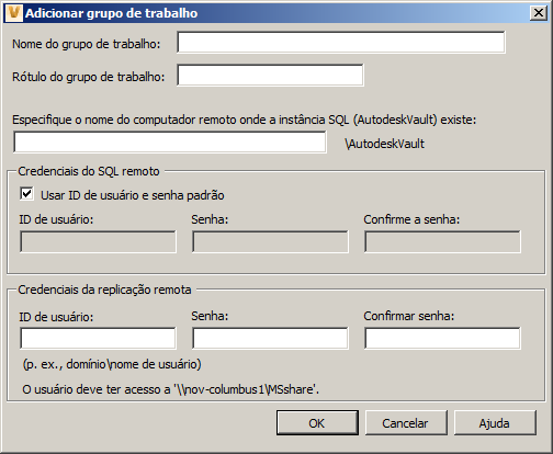

  9. No editor, clique com o botão direito do mouse em Grupos de trabalho novamente no console do servidor do Vault e selecione Adicionar grupo de trabalho.
  10. Insira as informações adequadas do grupo de trabalho remoto.
    Se você criou uma conta de usuário de replicação, use essas credenciais em Credenciais de replicação remota.
Um processo de plano de fundo configura o servidor remoto do SQL como assinante e inicia a replicação do banco de dados KVM do Publisher. Uma vez que o servidor secundário tenha completado sua configuração, ele será adicionado à árvore de grupos de trabalho no console.

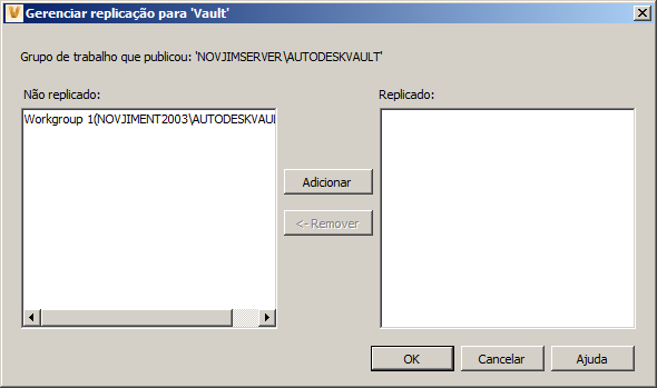

  2. No editor do Console ADMS, clique com o botão direito do mouse em Grupos de trabalho e selecione Gerenciar replicação.
  3. Selecione o Vault que você deseja replicar.
  4. Mova o grupo de trabalho que você deseja replicar para a coluna Replicado usando o botão >>.
