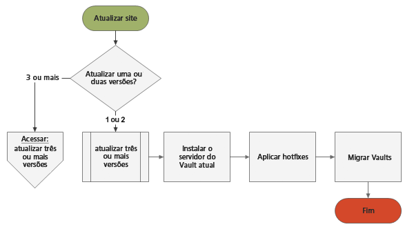

Site único
Siga as instruções nesta seção para atualizar um servidor do Vault para um único site.
Atualizar uma ou duas versões?
    Atualizar uma ou duas versões utiliza uma instalação do servidor do Vault. Atualizar três ou mais versões requer instalações intermediárias do servidor do Vault.
    Por exemplo, se você atualizar do Vault Professional 2017 para o Vault Professional 2022, use o caminho de migração "3 ou mais".
Verificar versão do SQL
    Verifique se a versão existente do SQL é compatível com a versão do Vault a ser instalada. Se a versão do SQL existente exigir uma atualização (consulte o tópico anterior da Ajuda), primeiro atualize a versão do SQL do editor seguida por todos os assinantes e, em seguida, retorne a esta seção.
Instalar o servidor do Vault atual
    A instalação do servidor do Vault 2011 ou uma versão mais recente é compatível com a desinstalação do servidor do Vault 2010 ou posterior. Portanto, não é necessário desinstalar o Vault 2010 ou uma versão mais recente.
    Durante cada instalação do servidor do Vault, ative a opção para fazer o download e aplicar Service Packs.
    Ao concluir a instalação, você é solicitado a iniciar o aplicativo servidor do Vault e migrar os Vaults. Não migre os vaults nesse momento.
Aplicar hotfixes
    Todos os hotfixes criados após o último Service Pack devem ser manualmente instalados em cada site. Instalar os hotfixes assegura que as atualizações mais recentes são aplicadas para migração correta.
Migrar Vaults
    Quando o servidor do Vault é iniciado pela primeira vez, o administrador é solicitado a migrar os bancos de dados do vault e da biblioteca. Os usuários não são capazes de fazer login em um vault até que a migração seja concluída. Não migre até que todos os service packs e hotfixes tenham sido aplicados.
    Se um hotfix ou um service pack for aplicado após a migração, a migração de versão para versão (b2b) será necessária. A migração B2B é uma opção de linha de comando detalhada na seção Tempo de espera de migração e na wiki do Autodesk.

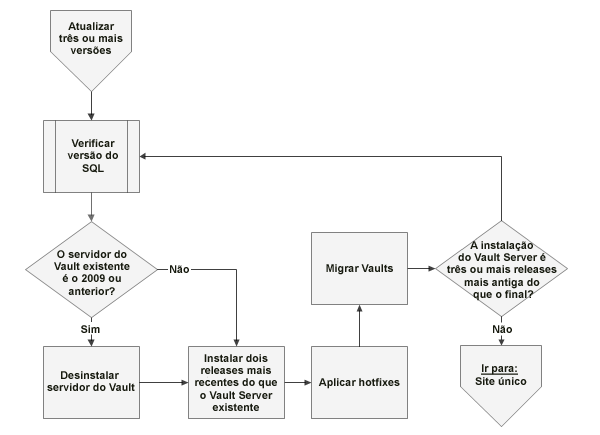

Siga as instruções nesta seção se o servidor do Vault for três ou mais versões mais antigo que a versão para a qual você está atualizando.
Instalar versões intermediárias
Cada versão do servidor do Autodesk Vault suporta a migração das duas versões anteriores. Ao atualizar por três ou mais versões, é necessário migrar o banco de dados SQL pelas versões intermediárias do Vault. Isso é feito ao instalar cada versão do servidor do Vault para a última versão.
Por exemplo, para migrar do 2018 ao 2022, o Vault 2020 deve ser instalado como uma etapa intermediária.
Verifique se a versão existente do SQL é compatível com a versão seguinte do Vault a ser instalada. Se a versão do SQL existente exigir uma atualização (consulte o capítulo correspondente deste documento, Atualizar SQL), execute as atualizações necessárias e, então, volte a esta seção.
Aplicar hotfixes
Migrar vaults e bibliotecas
Não migre os vaults até que todos os service packs e hotfixes tenham sido aplicados. Quando estiver pronto, inicie o aplicativo servidor do Vault. O administrador é solicitado a migrar o banco de dados do vault e da biblioteca. Aceite a oferta e migre todos os vaults.
Os vaults devem ser migrados para a versão instalada antes que a próxima versão do Vault possa ser instalada. Se um hotfix ou um service pack for aplicado após a migração, a migração de versão para versão (b2b) será necessária. A migração B2B é uma opção de linha de comando detalhada na seção Migrar dados do Vault após a instalação de uma hot fix ou atualização, na Ajuda on-line do Autodesk Vault.
Se o servidor do Vault instalado ainda for três ou mais versões mais antigo que a versão final
Se a versão instalada for três ou mais versões mais antiga que a última versão, repita as etapas em Atualizar três ou mais versões.
O servidor do Vault instalado é uma ou duas versões mais antigo que a última versão
Se a versão instalada é uma ou duas versões mais antiga que a última versão, versões intermediárias não são necessárias. Prossiga para as etapas em Site único.

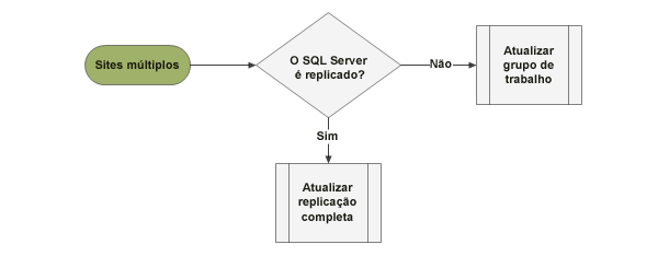

Múltiplos sites
O Autodesk Vault suporta dois estilos de replicação de dados em múltiplos sites. O primeiro é um grupo de trabalho em que há múltiplas instalações do servidor do Vault conectando a e compartilhando um servidor SQL. O segundo tipo é a replicação completa, na qual há dois ou mais servidores SQL replicados. Detalhes adicionais estão disponíveis na wiki do Vault.
