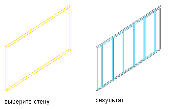

Данная процедура предназначена для того, чтобы создать витражи на основе уже имеющихся стандартных стен. Для каждого сегмента стены создается отдельная витраж. В процессе преобразования выводится подсказка о выборе стиля витража, определяющего количество и размер ячеек в сетке витража, а также наружный вид ячеек, каркаса и импостов.
Преобразование стены в витраж

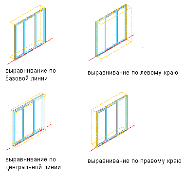

Задание привязки витража
