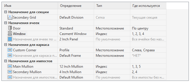

Создав определения элементов для стиля навесной стены, можно назначать эти определения любому из типов элементов навесной стены: делениям, заполнениям ячеек, каркасам и импостам.
По умолчанию, всем элементам определенного типа назначается одно определение. Кроме того, можно назначить определения отдельным элементам. Например, всем ячейкам в сетке назначается заполнение по умолчанию. Однако можно создать новое назначение для ячейки, выбрать другое заполнение, а потом задать ячейки, в которых будет использоваться это заполнение.
Список назначений
