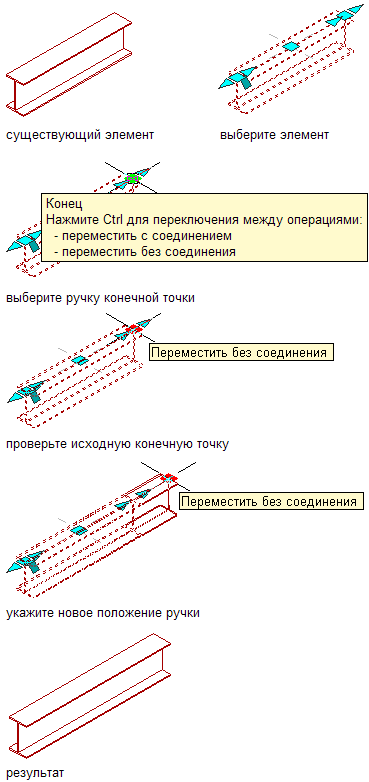

Эта процедура используется для изменения начальной или конечной точки несущего элемента. Можно также изменять начальную или конечную точку несущего элемента в палитре свойств.
  1. Выберите несущий элемент.
  2. Выберите ручку "Начало" или "Конец", перемещайте ее, пока на экране не появится требуемое значение длины, и один раз нажмите левую кнопку мыши.
    Перемещение ручки "Начало" в положительном направлении укорачивает элемент вдоль его оси (траектории), а в отрицательном - удлиняет его.
    Перемещение ручки "Конец" в положительном направлении удлиняет элемент вдоль его оси (траектории), а в отрицательном - укорачивает его.
    Изменение смещения конца несущей балки при помощи ручек
  3. Выберите ручку "Начало" или "Конец", перемещайте ее, пока на экране не появится требуемое значение длины, и один раз нажмите левую кнопку мыши.
    После того, как ручка выбрана, можно ввести также значение увеличения или уменьшения длины несущего элемента.
