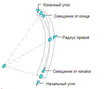

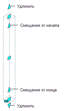

Редактирование размеров несущего элемента
  1. Выберите несущий элемент.
  2. Выберите ручку размера, который хотите изменить.

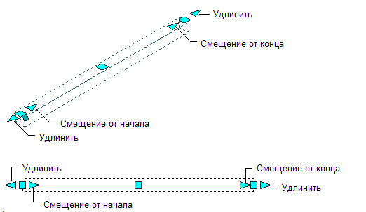

    Ручки изменения длины и смещения начала и конца прямолинейной балки или раскоса
    Ручки изменения длины и смещения начала и конца прямолинейной колонны
    Ручки изменения начального и конечного углов, радиуса и смещения начала и конца криволинейной балки или раскоса
    Ручки изменения начального и конечного углов, радиуса и смещения начала и конца криволинейной колонны
  3. Перемещайте ручку, пока на экране не появится нужное значение размера, и один раз щелкните левой кнопкой мыши, либо введите значение.

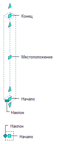

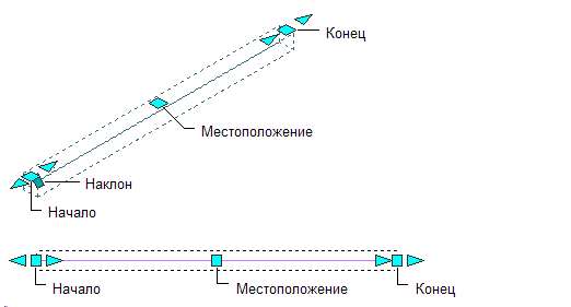

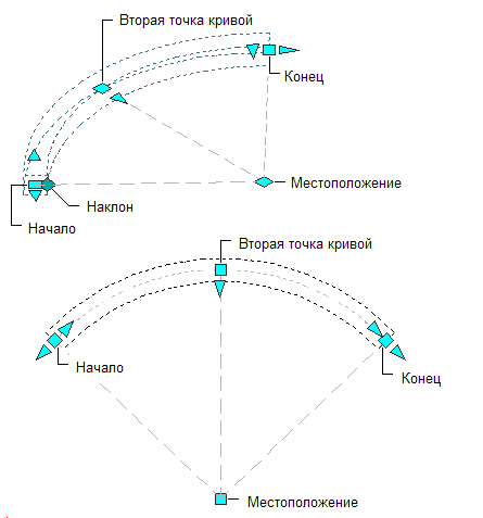

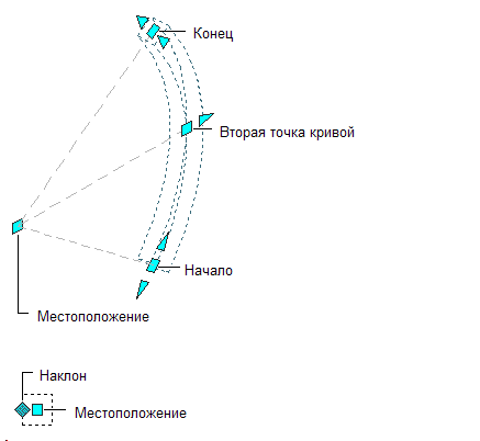

Изменение местоположения несущего элемента
    Выберите ручку местоположения, если хотите изменить местоположения несущего элемента, или ручку поворота, если хотите изменить угол его поворота (поворота элемента относительно его оси выдавливания).
    Ручки местоположения и поворота для прямой балки или раскоса
    Ручки местоположения и поворота для прямой колонны
    Ручки местоположения и поворота для криволинейной балки или раскоса
    Ручки местоположения и поворота для криволинейной колонны
