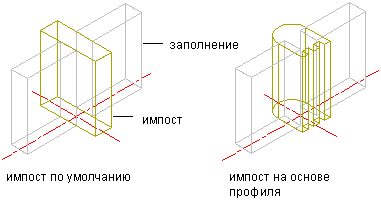

Выравнивание заполнения по отношению к стандартным импостам и импостам, построенным на основе профиля

    Эти размеры используются для расчета центральной точки импоста, к которой привязывается профиль, а также для того, чтобы обозначить границы соседнего заполнения.

    По умолчанию ширина и глубина вставляемого профиля соответствует ширине и глубине профиля, заданных при его создании.
  12. Чтобы подогнать размер профиля так, чтобы он вписался в габариты импоста по ширине или по глубине, выберите "Автоматическую подстройку ширины профиля" или "Автоматическую подстройку глубины профиля".
