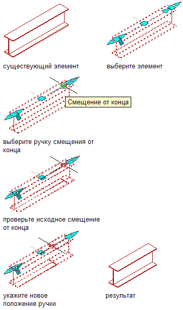

    Изменение смещения конца несущей балки при помощи ручки
  3. Выберите ручку "Смещение от конца", перемещайте ее, пока на экране не появится требуемое значение смещения, после чего один раз нажмите левую кнопку мыши.
    Положительное смещение конца удлиняет элемент в направлении его оси (траектории), а отрицательное - укорачивает.
