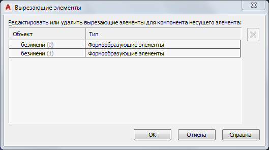

  3. В диалоговом окне "Вырезающие элементы" нажмите на ячейке "Внешний контур стен", значение которой требуется изменить, и выберите другое значение из ниспадающего меню.
  4. Нажмите "ОК".
    Прим.: Это диалоговое окно также используется для удаления вырезающего элемента посредством нажатия правой кнопки мыши на ячейке "Объект" или "Тип" и выбора "Удалить". Альтернативный способ - использование контекстного меню несущего элемента. При удалении вырезающего элемента происходит удаление связи несущего элемента с объектом, который использовался для создания этого элемента. Сам объект не удаляется из чертежа.
