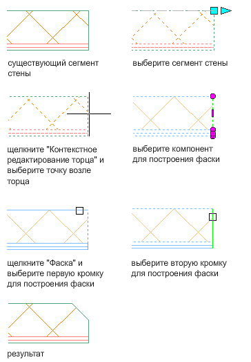

Данная процедура применяется для редактирования торца стены путем создания фаски угла компонента стены.
. За один прием можно создать фаску только для одного компонента. Нажмите ESC для отмены выбора компонента.

В следующем примере выполняется создание фаски для компонента угла ж/б блока.
