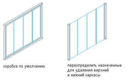

Эта процедура используется для выбора другого определения элемента для выбранной границы каркаса или импоста с помощью переопределения назначения для границ.
Чтобы сменить каркас или импост, новое определение уже должно быть задано в стиле оконной/дверной сборки.
Переопределение определения каркаса оконной/дверной сборки
