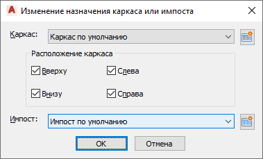

На экран выводится таблица "Изменение назначения каркаса/импоста".
| Если требуется… | то… |
| редактировать каркас выбранной сетки, | выберите определение каркаса и нажмите "ОК. |
| указать положение каркаса в выбранной сетке, | для опции "Расположение каркаса" выберите "Сверху", "Снизу", "Слева" или "Справа" и нажмите "ОК". |
| создать новое определение каркаса и назначить его выбранной сетке, | нажмите |
| редактировать импост выбранной сетки, | выберите определение импоста и нажмите "ОК. |
| создать новое определение импоста и назначить его выбранной сетке, | нажмите |
