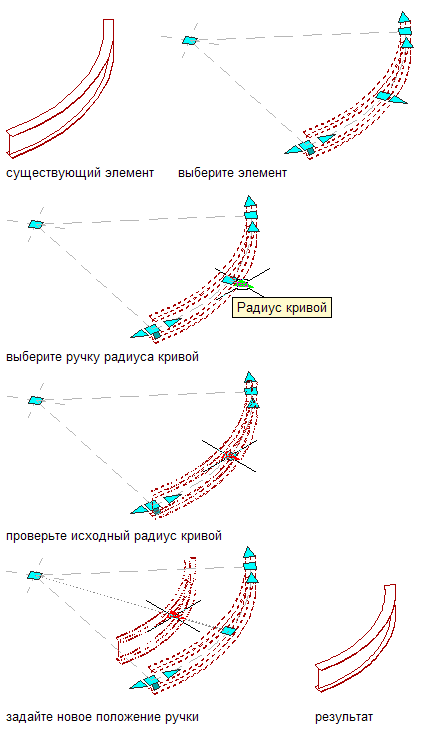

Изменение радиуса дугового несущего элемента
Эта процедура используется для изменения радиуса кривизны дугового несущего элемента. Можно также изменять радиус кривизны несущего элемента в палитре свойств.
  1. Выберите несущий элемент.
  2. Выберите ручку "Радиус дуги", перемещайте ее, пока на экране не появится требуемое значение радиуса кривизны, и один раз нажмите левую кнопку мыши.
    Изменение радиуса кривизны дуговой несущей балки при помощи ручки
