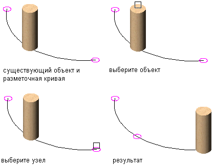

  4. Введите s (выбрать узел) и выберите прикрепленный якорем объект.
  5. Нажмите клавишу Enter.
  6. Выберите узел, к которому собираетесь прикрепить якорем объект.
  7. Нажмите клавишу Enter.
Перемещение прикрепленного якорем объекта к другому узлу разметочной кривой
