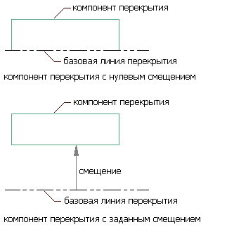

При создании или редактировании компонента перекрытия или ската крыши в стиле можно ввести значения, определяющие фиксированную толщину и фиксированное смещение от базовой линии перекрытия или ската крыши. Если для всех компонентов в стиле перекрытий или скатов крыши используются эти фиксированные значения, нельзя изменять толщину добавляемого на чертеж объекта этого стиля. (Значение параметра "Толщина" на палитре свойств доступно только для чтения, а ручки толщины отсутствуют на объекте.)
Задание смещений компонента перекрытия
