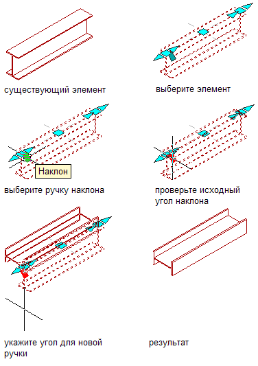

Изменение поворота несущих элементов
Эта процедура используется для изменения угла поворота несущего элемента относительно его оси выдавливания путем задания угла поворота в градусах. Положительное значение соответствует повороту элемента против часовой стрелки, если смотреть от его конца к началу.
  1. Выберите несущий элемент.
  2. Выберите ручку поворота, перемещайте ее, пока на экране не появится требуемое значение в градусах, и один раз щелкните мышью или введите значение и нажмите клавишу Enter.
    Положительное значение соответствует повороту элемента вокруг своей оси против часовой стрелки, если смотреть от его конца к началу.
    Изменение ориентации балки при помощи ручки угла поворота
