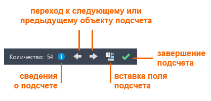

  3. Все экземпляры указанного объекта выделяются, и на панели инструментов «Количество» отображается результат подсчета. Эта панель инструментов содержит несколько команд и параметров для просмотра подсчитываемых объектов и управления ими.

  • На палитре «Количество» щелкните требуемый блок правой кнопкой мыши и выберите «Просмотр сведений счетчика».
  • На панели инструментов «Количество» щелкните значок «Сведения о количестве».
  • На палитре «Количество» отображаются сведения о количестве для выбранного объекта или блока, а также отчет об ошибках (при наличии).

  3. Нажмите «Вставить поле счетчика» на панели инструментов «Количество».
  4. Разместите поле в текущем чертеже щелчком мыши.
  5. В поле отображается текущее количество выбранного блока.

Перемещение между объектами в счетчике
Остановка счетчика
