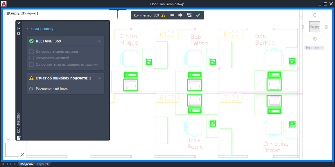

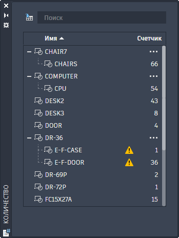

Палитра «Количество» содержит имена блоков и соответствующее каждому блоку количество. В режиме подсчета палитра «Количество» содержит сведения о количестве, включая отчет об ошибках при его наличии. Отчет содержит ошибки подсчета, такие как перекрывающиеся, расчлененные или переименованные объекты.
Объекты из файлов внешних ссылок или в пространстве листа при подсчете не учитываются. Не поддерживается подсчет объектов из части чертежа, например выделения или области на указанном видовом экране. Кроме того, при подсчете не поддерживаются и не учитываются следующие объекты:

Прим.: На палитре «Количество» отображаются только видимые блоки в пространстве модели.

Поиск
Фильтрация доступных блоков при вводе первых букв имени или ключевых слов.
С подшивкой связаны следующие блоки
Отображение имен блоков и соответствующего каждому блоку количества на чертеже. Если в чертеж вставлено несколько копий блока и эти копии обладают различными свойствами, можно отфильтровать количество по общим свойствам блока, таким как слой, масштаб и состояние зеркального отображения. Дополнительные фильтры отображаются для пользовательских параметров и атрибутов подсчитываемых блоков.
