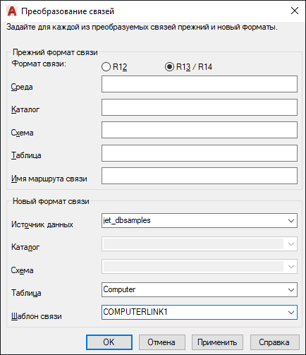

Преобразование связей из форматов версий 13 и 14
  1. Выберите меню "Сервис" "Палитры" "Подключение к БД".
  2. Выберите меню Базы данных Преобразование связей.
  3. В группе "Прежний формат связи" выполните все перечисленные ниже операции:
    • Установите переключатель "Формат связи" в положение "R13/R14".
    • В поле "Среда" введите имя среды, использовавшейся в R13 или R14, связи с которой нужно преобразовать.
    • В поле "Каталог" введите имя каталога, использовавшегося в R13 или R14, связи с которым нужно преобразовать.
    • В поле "Схема" введите имя схемы, использовавшейся в R13 или R14, связи с которой нужно преобразовать.
    • В поле "Таблица" введите имя таблицы, использовавшейся в R13 или R14, связи с которой нужно преобразовать.
    • В поле "Имя маршрута связи" введите имя маршрута связи, использовавшегося в R13 или R14, связи с которым нужно преобразовать.
  4. В группе "Новый формат связи" выполните все перечисленные ниже операции:
    • Выберите из списка "Источник данных" подходящий источник данных.
    • Выберите из списка "Каталог" подходящий каталог.
    • Выберите из списка "Схема" подходящую схему.
    • Выберите из списка "Таблица" подходящую таблицу.
    • Выберите из списка "Шаблон связи" подходящий шаблон связи.
  5. Нажмите "ОК".
  6. Откройте чертеж, связи которого необходимо преобразовать, и сохраните его.
    Прим.: Среду, таблицу и имя маршрута связи требуется задавать при преобразовании связей с любыми базами данных. Каталог и схему нужно задавать только для тех баз данных, которые поддерживают их использование.
