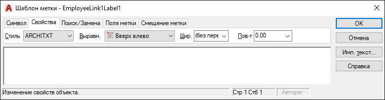

Вкладка "Свойства"
Управление свойствами, которые применяются к шаблону метки в целом.
Стиль
Применение в данной метке какого-либо стиля текста. Текущий стиль сохраняется в системной переменной TEXTSTYLE. При применении нового стиля к существующему шаблону метки исходный формат его символов (шрифт, высота и начертание) изменяется в соответствии с новым стилем. Дробность, подчеркивание и цвет сохраняются для тех символов, к которым применяется новый стиль. Применение стилей, обладающих эффектом начертания справа налево или эффектом перевернутого текста, не производится. Если стиль, для которого задано вертикальное начертание, применяется к шрифту SHX, то текст в диалоговом окне "Шаблон метки" отображается горизонтально.
Выравнивание
Устанавливается (режим) расположения и выравнивания для данной метки. По умолчанию используется выравнивание "Вверх-влево". Пробелы, вводимые в конец строки, учитываются в составе текста и влияют на выравнивание абзаца. В горизонтальном направлении текст может центрироваться, либо выравниваться влево или вправо. Относительно верхней и нижней границ текст может выравниваться по середине, вверх или вниз. Иллюстрацию девяти вариантов выравнивания см. в описании команды МТЕКСТ.
Ширина
Установка параметра ширины абзаца для нового или выбранного текста. Параметр "Без перехода на новую строку" предназначен для создания одиночной строки. Этот параметр не влияет на ширину отдельных символов.
Поворот
Определение для данной метки угла поворота, выраженного в текущих единицах измерения углов (градусы, радианы или грады).

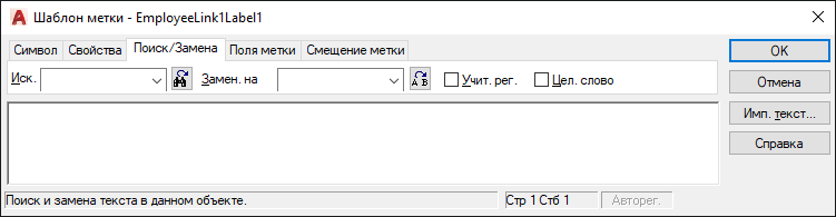

Вкладка "Поиск/Замена"
Поиск по шаблону метки заданных строк символов и замена их новым текстом.
Найти
Задание строки символов для поиска в тексте.
Кнопка "Найти"
Запуск функции поиска строки символов в окне "Найти". Для продолжения поиска следует повторно нажать кнопку "Найти".
Заменить на
В данном поле вводится строка для замены текста, заданного для поиска в поле "Найти".
Кнопка "Заменить"
Заменяет выделенный текст на текст, введенный в поле "Заменить на".
Учитывать регистр
Поиск текста с учетом только полного совпадения регистра всех символов заданной в окне "Найти" строки и символов обнаруженного в тексте вхождения этой строки. Если флажок не установлен, выполняется поиск совпадения для указанных текстовых строк без учета регистра.
Слово целиком
Поиск заданной строки, представляющей собой самостоятельное слово, то есть отделенное от других слов пробелами или знаками препинания. Фрагменты, являющиеся частью более длинных слов, пропускаются. Если флажок не установлен, для текстовых строк выполняется поиск совпадения независимо от того, является оно отдельным словом или частью другого слова.

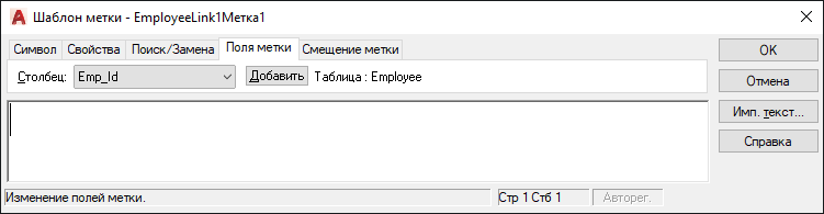

Вкладка "Столбцы для меток"
Здесь указывают, значения каких столбцов таблицы базы данных должны включаться в метки, создаваемые по данному шаблону.
Столбец
Список столбцов текущей таблицы БД, доступных для включения в метку. Количество включаемых столбцов не ограничено.
Добавить
Добавление в метку столбца, выбранного в списке "Столбец".
Таблица
Отображается имя текущей таблицы базы данных.

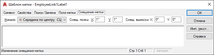

Вкладка "Смещение метки"
Здесь задаются смещения координат X и Y точки вставки метки и (если это прикрепленная метка) полки принадлежащей ему выноски.
Начало
Задает начальную точку объекта-выноски. Положение точки определяется относительно границ графического объекта, к которому прикрепляется метка. Параметр "Начало" не оказывает влияния на свободные метки, т.к. они не имеют выносок.
Смещение полки
Задает смещение полки и надписи метки по координатам X и Y относительно начала выноски. По умолчанию смещение полки по X и Y устанавливается равным 1, что задает смещение надписи метки относительно начала выноски (стрелки) на одну единицу чертежа по каждой из координат. Опция "Смещение полки" применяется только для прикрепленных меток.
Смещение выноски
Смещение начала выноски (или текста) для прикрепленных и свободных меток. Для прикрепленных меток здесь задается смещение выноски по координатам X и Y относительно точки, определяемой опцией "Начало". Для свободных меток здесь задается смещение метки от заданной пользователем точки вставки.
