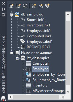

При первом открытии Диспетчера подключения к БД все базы данных и объекты данных помечаются с помощью красного крестика. Это означает, что объекты в настоящий момент не подключены. Для того чтобы подключиться к БД или к объекту данных, необходимо дважды нажать на соответствующем ярлыке в Диспетчере.

Диспетчер подключения к БД состоит из следующих компонентов.
Кнопки "Диспетчера подключения к БД"

Зона структуры "Диспетчера подключения к БД"
Содержит узлы для каждого открытого в настоящий момент чертежа, а также узел "Источники данных", где перечислены все доступные источники данных, на которые настроена система.
