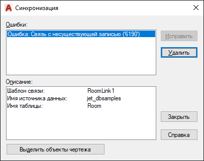

Диалоговое окно "Синхронизация" (диспетчер подключения к БД)
БДСВЯЗЬ (команда)
Способы доступа
"Связь с БД" "Синхронизация"
Щелкните правой кнопкой мыши шаблон связи в окне диспетчера подключения к БД и выберите "Синхронизация".
Связи могут нарушиться из-за модификаций структуры исходных таблиц базы данных, а также при перемещении таблицы в другое положение на диске. В таких случаях структура шаблона связи, использованная при создании связей, оказывается недействительной. Шаблоны и все опирающиеся на них связи нуждаются в обновлении.
В диалоговом окне "Синхронизация" выводится список обнаруженных ошибок. Определенные типы ошибок (например изменение формата столбца в таблице базы данных) можно исправить непосредственно с помощью диалогового окна "Синхронизация". Некоторые типы ошибок (например подключение к несуществующей записи) следует исправлять в самой таблице базы данных.
Список параметров
Отображаются следующие параметры.
Ошибки
Список обнаруженных ошибок. Здесь пользователь может выбрать ошибку для исправления.
Описание
Краткое описание ошибки, выбранной в списке "Ошибки".
Исправить
Исправление выбранной ошибки.
Удалить
Удаление некорректного шаблона связи и всех созданных на его основе связей из текущего чертежа.
Закрыть
Закрытие диалогового окна.
Выделить объекты чертежа
Выбор на чертеже всех объектов, к которым относится некорректный шаблон связи.
