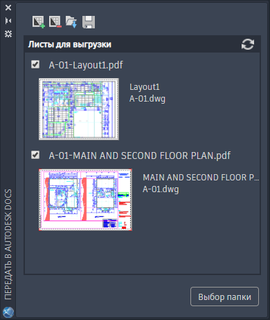

    Откроется палитра «Передать в Autodesk Docs». По умолчанию все листы текущего чертежа будут добавлены на палитру и выбраны.
  2. На палитре создайте список листов для выгрузки в Autodesk Docs, используя следующие значки:
     — выбор чертежа для добавления его листов в список;
     — удаление выбранных листов из списка;
     — загрузка сохраненного ранее списка листов;
     — сохранение текущего списка листов в файл для упрощенного извлечения.
    Прим.: Щелкните правой кнопкой мыши для вызова контекстного меню.

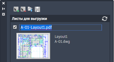

  3. При необходимости измените имена файлов PDF. По умолчанию файл PDF имеет следующее имя: <имя чертежа>-<имя листа>.PDF.
  4. Установите флажки для тех листов, которые требуется выгрузить в Autodesk Docs в формате PDF, или снимите лишние.

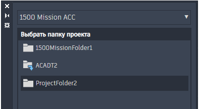

  5. Щелкните «Выбрать папку».
  6. В раскрывающемся меню выберите проект, в который будут выгружены чертежи AutoCAD в формате PDF.
  7. Найдите и выберите папку в проекте.
    • Щелкните имя папки, чтобы выбрать папку для выгрузки.
      Прим.: Не нужно дважды щелкать папку, чтобы выбрать ее в качестве папки для выгрузки.
    • Папка содержит вложенные папки. Дважды щелкните для просмотра списка вложенных папок.
    • Дважды щелкните, чтобы вернуться на уровень выше.
  8. Нажмите «ОК».
