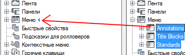

  6. В левой панели щелкните на знаке "плюс" (+) рядом с узлом элементов интерфейса, чтобы открыть список. Откройте соответствующий список в правой панели.
  7. Нажмите и перетащите элементы пользовательского интерфейса из правой панели в соответствующее местоположение на левой панели, а затем отпустите кнопку мыши и поместите элементы интерфейса пользователя, чтобы создать копию элементов.
    Прим.: Элементы интерфейса пользователя можно перетаскивать в любом направлении слева направо или справа налево.
