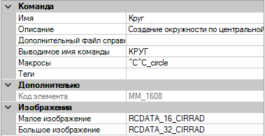

  1. На вкладке "Адаптация" на панели "Список команд" выберите команду, которой требуется добавить подсказку.
  2. В поле "Описание" панели "Свойства" введите текст подсказки для выбранной команды.
  3. Нажмите кнопку "Применить".
    В следующий раз при наведении курсора на команду на панели инструментов или на панели ленты будет отображаться текст подсказки.

  1. На вкладке "Адаптация" на панели "Список команд" выберите команду, которой требуется добавить дополнительную подсказку.
  2. На панели "Свойства" выберите поле "Дополнительный файл справки" и нажмите кнопку [].

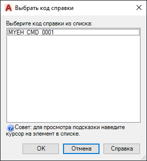

  3. В диалоговом окне "Выбор дополнительного файла справки" найдите и выберите XAML-файл, в котором содержится определение дополнительной подсказки по данной команде. Нажмите "Открыть".
  4. В диалоговом окне "Выбрать код справки" выберите код справки для содержимого дополнительной подсказки. Нажмите ОК.
  5. Нажмите кнопку "Применить".
    Если добавить эту команду на панель инструментов или панель справки, при задержании над ней на заданное время курсора будет отображаться дополнительная подсказка (при условии, что включено отображение дополнительных подсказок).
