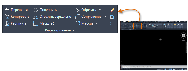

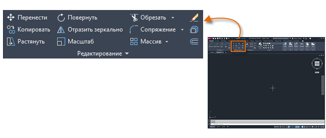

Редактирование
Выполнение операций, например стирания, перемещения и обрезки, на объектах в чертеже.
Большинство этих инструментов расположены на панели "Редактирование" вкладки "Главная". Уделите немного времени для знакомства с ними.

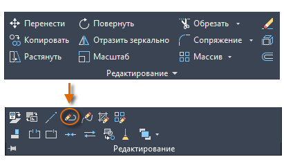

Удалить
Для удаления объекта используйте команду СТЕРЕТЬ. Можно ввести "С" в окне командной строки или выбрать инструмент очистки. Когда курсор поменяется на квадратный прицел, щелкните каждый объект, который требуется удалить, а затем нажмите клавишу ENTER или ПРОБЕЛ.
Прим.: Кроме того, перед вводом команды можно выбрать несколько объектов и нажать клавишу DELETE. Этот метод также часто используется опытными пользователями.

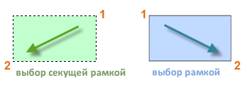

Выбор нескольких объектов
Иногда необходимо выбрать большое количество объектов. Чтобы не выбирать каждый объект по отдельности, можно выбрать объекты в определенной области. Для этого щелкните мышью пустое пространство (1), переместите курсор влево или вправо, а затем повторно щелкните мышью (2).
В результате получается набор объектов, обрабатываемый командой.
Совет: Можно легко удалить объекты из набора объектов. Например, если выбрано 42 объекта, но два из них не нужно обрабатывать, нажмите и удерживайте клавишу SHIFT и щелкните эти два объекта, которые требуется удалить. Затем нажмите клавишу ENTER или ПРОБЕЛ либо правую кнопку мыши, чтобы завершить процесс выбора.

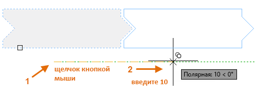

Второй элемент мозаики должен быть на расстоянии 9 − 7/8 + 1/8 = 10 дюймов справа от исходного элемента. Выберите элемент мозаики, нажмите клавишу ENTER или ПРОБЕЛ для завершения выбора и щелкните в любом месте области рисования (1). Эта точка не обязательно должна находиться на фрагменте мозаики.
Переместите курсор вправо с учетом угла полярного отслеживания, чтобы сохранить горизонтальное направление, и введите 10 в поле "Расстояние". Нажмите клавишу ENTER или ПРОБЕЛ второй раз, чтобы завершить выполнение команды.
К выбранному элементу мозаики применяются указанные расстояние и направление от точки (1).

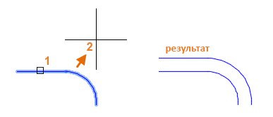

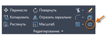

Большинство моделей содержат много параллельных линий и кривых. Их можно легко и эффективно создать с помощью команды "ПОДОБИЕ". Выберите инструмент "ПОДОБИЕ" или введите "П" в командном окне.
Выберите объект (1), укажите расстояние смещения и щелкните мышью с той стороны от исходной точки, где требуется получить результат (2). Ниже приведен пример смещения полилинии.
Совет: Быстрый способ создать концентрические круги — сместить их.

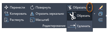

Часто команду ПОДОБИЕ используют в сочетании с командами ОБРЕЗАТЬ и УДЛИНИТЬ. Обрезка и удлинение — одни из наиболее часто используемых операций. Щелкните инструмент ОБРЕЗАТЬ или ПЕРЕНЕСТИ либо введите в командном окне ОБ для вызова команды ОБРЕЗАТЬ или УД для вызова команды УДЛИНИТЬ.
К примеру, на следующей иллюстрации необходимо удлинить линии, представляющие ступени для настила. Запустите команду «Удлинить» и выберите объекты для удлинения (вблизи концов, которые нужно удлинить), а затем нажмите клавишу ENTER или ПРОБЕЛ для завершения команды.
В результате линии удлиняются до первой границы на их пути.

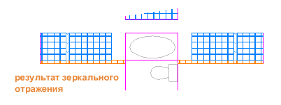

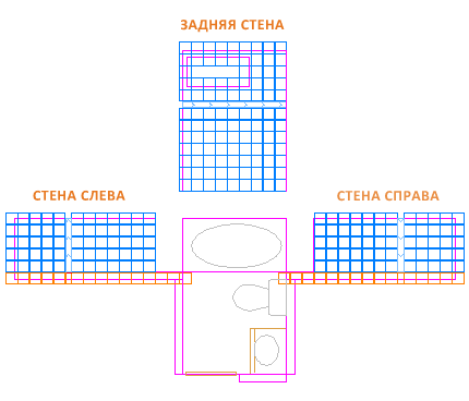

Зеркальное отражение

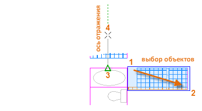

Следующая иллюстрация взята из проекта мозаики. Стены ванной комнаты в жилом помещении выровнены, чтобы расположить образец мозаики и оценить количество необходимых фрагментов.
Можно сэкономить время, используя преимущества симметрии между левой и правой стенами. Необходимо создать фрагменты мозаики на одной стене и затем зеркально отразить стену по центру помещения.
В представленном ниже примере вызывается команда ЗЕРКАЛО (можно ввести ЗЕ в окне команд), и на правой стене с помощью рамки выбора (1 и 2) выбирается геометрия. После этого необходимо нажать ENTER или ПРОБЕЛ, а затем указать ось отражения (3 и 4), соответствующую осевой линии санузла.
Параметр "Удалить исходные объекты" необходимо отклонить, нажав клавишу ENTER или ПРОБЕЛ.
Совет: Всегда проверяйте симметрию, чтобы избежать дополнительной работы, даже если симметрия не идентичная 100 %.

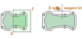

Растягивание
Можно растянуть большинство геометрических объектов. Это позволяет удлинить или укоротить детали модели. Например, эта модель может представлять собой прокладку или проект общественного парка.
Выполните команду РАСТЯНУТЬ (или введите Р в командной строке) и выберите объекты с помощью секущей рамки, как показано ниже (1 и 2). Использование секущей рамки является обязательным. Растягивается только геометрия, которая пересекается секущей рамкой. Затем щелкните в любом месте чертежа (3), переместите курсор вправо и введите 50 в поле "Расстояние". Это расстояние может выражаться в миллиметрах или футах.
Для уменьшения модели на заданную величину переместите курсор влево.

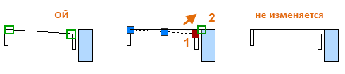

Ручки
Ручки отображаются при выборе объекта без выполнения команды. Их удобно использовать для легкого редактирования. Например, линия ниже случайно привязана к не той конечной точке. Можно выбрать смещенную линию, щелкнуть ручку, а затем щелкнуть еще раз, чтобы определить правильное местоположение.
Если щелкнуть ручку, по умолчанию выполняется автоматический переход в режим **РАСТЯНУТЬ**, как указано в окне командной строки. Для знакомства с другими способами редактирования объектов с помощью ручек нажмите клавишу ENTER или ПРОБЕЛ, чтобы перебрать другие варианты редактирования. Некоторые пользователи выполняют большинство операций редактирования с помощью ручек.
