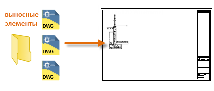

- Любой файл чертежа. Например, можно создать чертеж стандартного выносного элемента, а затем с помощью инструмента вставки блоков вставить этот чертеж в текущий чертеж в качестве блока. В этом примере папка выносных элементов обычно называется папкой библиотеки блоков.

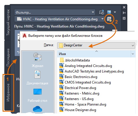

Для начала работы с палитрой «Блоки» выполните следующие действия.

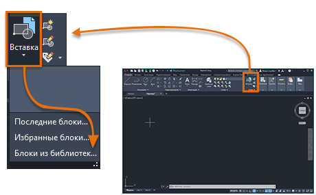

- Нажмите кнопку «Вставить» на вкладке «Главная» и выберите блоки из раздела «Библиотеки». При этом запустится команда ПАЛБЛОКИ.
При этом откроется палитра блоков на вкладке «Библиотеки».

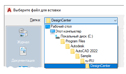

- Нажмите кнопку «Обзор», чтобы открыть диалоговое окно выбора папки или файла.
- Перейдите в папку «Центр управления», где хранятся различные примеры чертежей.

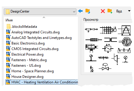

Каждый чертеж в папке Центра управления содержит набор связанных определений блоков.
Выберите необходимый файл чертежа.
Например, предположим, вы создаете чертеж для системы отопления, вентиляции и кондиционирования. Выберите чертеж ОВК и нажмите «Открыть».

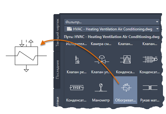

- На палитре «Блоки» вкладки «Библиотеки» щелкните и разместите несколько блоков.
В результате этой операции выбранное определение блока копируется из чертежа библиотеки блоков в текущий чертеж, а также вставляется вхождение блока. Вставка дополнительных вхождений блоков теперь выполняется намного быстрее. Чтобы указать другой файл чертежа, еще раз нажмите «Обзор».
- Чтобы выбрать другой чертеж библиотеки из папки центра управления, убедитесь, что открыта вкладка «Библиотека» (1), и щелкните кнопку навигации по файлам (2).
Прим.: Кроме того, можно перейти непосредственно к файлу чертежа, который необходимо вставить в качестве блока.

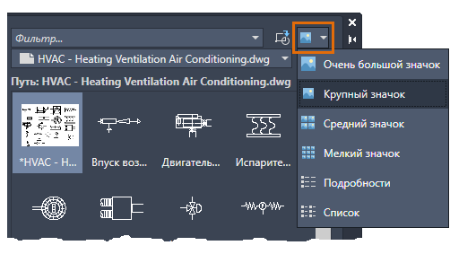

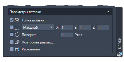

- Попробуйте поработать с другими элементами управления. Например, попытайтесь изменить элемент управления просмотром.
Совет: Параметры по умолчанию в нижней части палитры блоков подходят для большинства случаев, но можно поэкспериментировать с ними, чтобы выяснить, какие доступные варианты существуют.

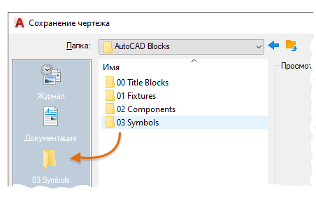

При создании файла чертежа для использования в качестве блока убедитесь, что объект размещен в точке начала координат (0,0). Она будет по умолчанию использоваться как базовая точка блока. При вставке блок прикрепляется к указателю мыши в заданной базовой точке.
В следующем примере файл чертежа вставляется в текущий чертеж для обеспечения стандартного вида выносного элемента.
Пользовательские основные надписи и рамки чертежа также создаются в виде файлов чертежей, которые можно вставить позднее или включить в файлы шаблонов чертежей.
Совет: При сохранении чертежа для последующей вставки перейдите к нужной папке, щелкните ее правой кнопкой и создайте несколько папок, чтобы упорядочить чертежи. Чтобы упростить получение доступа впоследствии, можно перетащить один или несколько чертежей-блоков на панель хранилищ информации.
