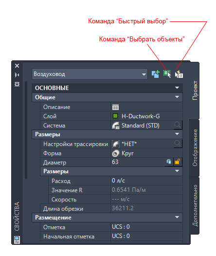

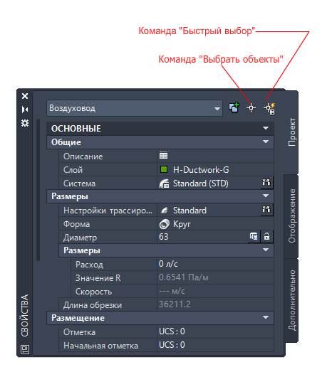

В программе AutoCAD MEP 2022 toolset доступны другие способы выбора объектов в чертеже, как указано ниже.
Наведите курсор на объект и щелкните его.
Щелкните мышью за пределами объекта или группы объектов, перетащите ограничивающую рамку через требуемые объекты и щелкните мышью еще раз; выбранными становятся все те объекты, которые полностью расположены внутри ограничивающей рамки.
Воспользуйтесь значками на палитре свойств
"Выбрать объекты": для создания набора с помощью устройства указания, например с помощью рамки выбора.
"Быстрый выбор": для создания набора с использованием фильтра по определенному свойству, например, весу линий.
