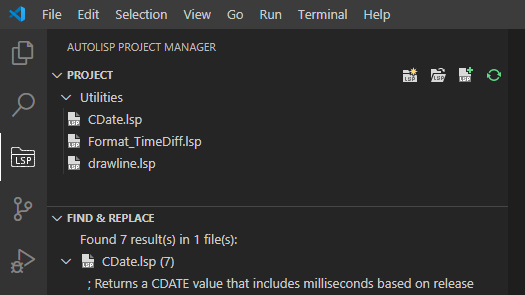

Усовершенствования включают в себя управление проектом, поддержку конфигураций отладки на уровне расширения и более удобную загрузку файлов LSP.
С помощью проектов AutoLISP можно логически группировать исходные файлы AutoLISP (LSP). Проект AutoLISP сохраняется в файл с расширением PRJ. Файлы PRJ содержат ссылки на файлы LSP, которые уже хранятся в локальной папке, сетевой папке или папке-репозитории git. Расширение AutoCAD AutoLISP позволяет определить вид на панели действий с именем «Диспетчер проектов AutoLISP», с помощью которой можно создавать и открывать файлы PRJ.
