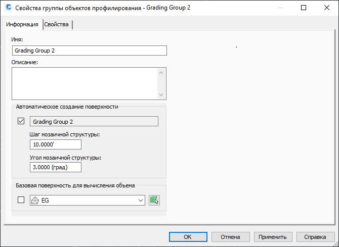

Чтобы исправить триангуляцию дугообразной части, следует изменить значение шага мозаичной структуры в группе профилирования. Как видно из рисунка 26, найти это значение в диалоговом окне свойств группы профилирования не всегда просто, поскольку менять его можно только тогда, когда включено автоматическое создание поверхностей. Но значение это используется еще и тогда, когда применяется команда "Создать независимую поверхность" и выполняется триангуляция профилирования заполнения. Наилучшее решение заключается в том, чтобы включить автоматическое создание поверхностей, изменить шаг мозаичной структуры (заменить стандартное значение 10 футов значением 1 фут), а потом снова отключить автоматическое создание. После включения автоматического создания поверхностей нужно нажать кнопку "Применить", чтобы новые параметры вступили в силу.
Рис. 26. Изменение шага мозаичной структуры.
