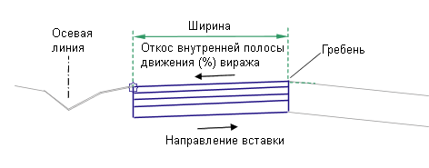

ПолосаКГребню
С помощью данного элемента конструкции создается представление поперечного сечения полосы движения, вставленной от внутреннего края покрытия по направлению к точке гребня.
Прим.: Этот элемент конструкции поддерживает только ось вращения виража типа "Центры". Этот элемент конструкции является устаревшим и доступен только в каталогах моделирования коридоров. Элемент конструкции LaneSuperelevationAOR предоставляет все функции данного элемента и поддерживает ось вращения виража.
Для трассы базовой линии моделирования коридора данный элемент использует значение поперечного уклона наружной полосы виража. Конструкция дорожного покрытия соответствует стандартам, описанным в разделе "Конструкция замощенных участков дорожного покрытия" в Справке Autodesk Civil 3D.
Присоединение
Точка привязки находится на внутреннем крае полосы на проектной поверхности. Данный компонент можно присоединить к правой или левой стороне.

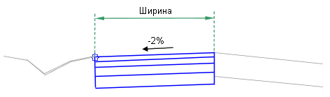

Работа в режиме компоновки
Данный элемент конструкции в режиме компоновки отображает звенья конечной поверхности, поверхности основания и дополнительного слоя основания с заданными шириной и глубиной при откосе -2%.
