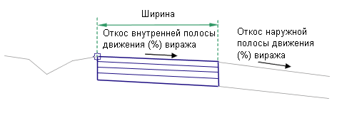

Данный элемент конструкции служит для создания представления поперечного сечения проектной поверхности грунта, слоя основания и дополнительного слоя основания для полосы движения, причем для трассы базовой линии при моделировании коридора применяется значение поперечного уклона виража внутренней полосы.
Прим.: Этот элемент конструкции поддерживает только ось вращения виража типа "Центры". Этот элемент конструкции является устаревшим и доступен только в каталогах моделирования коридоров. Элемент конструкции LaneSuperelevationAOR предоставляет все функции данного элемента и поддерживает ось вращения виража.
Данный элемент используется для внутренних полос движения шоссе с раздельными полосами и с изломом. Конструкция дорожного покрытия соответствует стандартам, описанным в разделе "Конструкция замощенных участков дорожного покрытия" в Справке Autodesk Civil 3D.

Поперечный уклон виража для параметра "Внутренняя полоса" определяется параметрами виража для трассы базовой линии. Проектная поверхность и параллельное основание с заданной шириной, глубиной и поперечным уклоном виража вставляются, начиная с точки привязки. Вертикальные звенья замыкают форму на одном из концов полосы.
Если во время моделирования коридора названию смещения трассы в плане назначено значение "Ширина", ширина полосы изменяется и приводится в соответствие со смещением трассы.
Работа в режиме компоновки
Данный элемент в режиме компоновки отображает звенья полосы движения, используя заданные значения ширины и глубины при поперечном уклоне -2%.
