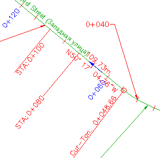

  2. Щелкните на экранной ручке и перетащите ее в сторону от трассы.
    Теперь метка находится в смещенном положении. Текст и линия выноски отображаются красным цветом, так как для смещенного положения стиля метки установлено состояние «ПоСлою». Держите эту метку в поле зрения, чтобы видеть, как на ней будут отражаться вносимые в формат изменения.
    Метка пикета 0+040 в смещенном положении

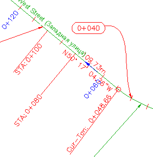

  3. В области «Компоненты смещенного положения» измените значение «Отображение» на «С сохранением компоновки». Нажмите кнопку «Применить».
    Восстанавливаются исходные параметры свойств компоновки метки, а все остальные средства управления стилями в этой области отключаются. Этот тип формата для смещенного положения прост в использовании, но он подходит не ко всем типам меток. В частности, обратите внимание на то, что не во всех случаях смещенного положения должным образом выполняется подгонка линии выноски.
  4. Снова выберите для параметра «Отображение» значение «Сгруппированный текст». Нажмите кнопку «Применить».
    Если метка содержит текст, состоящий из нескольких строк, параметр «Сгруппированный текст» определяет их горизонтальное расположение в виде компактного блока. Это видно, если попытаться перетащить одну из меток кривых с ее местоположения, определяемого компоновкой.
  5. Измените каждое из следующих значений свойств. Чтобы видеть результаты изменений, нажимайте «Применить» после изменения каждого параметра.
    • Тип выноски: Сплайновая линия выноски
    • Видимость границ: Истина
    • Тип рамки: Прямоугольная со скругленными углами
    • Зазор между границей и выноской: 2,0 мм
    • Прикрепление линии выноски: Верхняя часть верхней линии
  6. Применив все изменения, которые необходимы для метки в смещенном положении, нажмите «OK».
    Смещенное положение метки с внесенными изменениями: метка основного пикета 0+040
