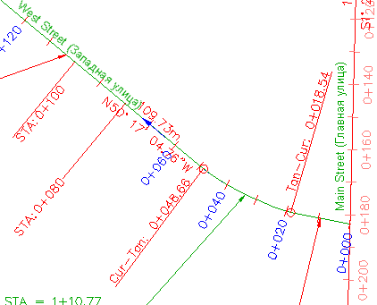

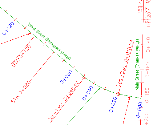

    Обратите внимание на то, что хотя засечки наследуют красный цвет слоя C-ROAD-TEXT, сам текст отображается синим цветом.
    Стиль меток, использующий цвет, отличающийся от цвета слоя, на который он ссылается

  1. Выберите вкладку "Аннотация" панель "Метки и таблицы" меню "Добавить таблицы" "Участок""Добавить сегмент".
  2. При появлении запроса о выборе сегмента для размещения метки выберите трассу между пикетами 0+060 и 0+080. Когда метка появится на трассе, нажмите ENTER, чтобы завершить выполнение команды.
    Метка сегмента, добавленная к трассе

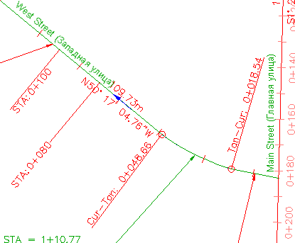

  1. Выберите вкладку "Главная" панель "Слои" список "Слой". Рядом с наименованием слоя C-ROAD-TEXT щелкните на значке для отключения слоя C-ROAD-TEXT.
    Метки основных пикетов и засечки станут скрытыми, но метка прямого участка, добавленная ранее, скрыта не будет. Метки пикетов были скрыты, так как они находятся на слое C-ROAD-TEXT, и их стиль ссылается на этот слой, который был отключен. Метка прямого участка остается видимой, поскольку, хотя и отключен слой, на котором находится метка, ее компоненты стиля ссылаются на слой C-ROAD-BRNG, который по-прежнему является видимым.
    Скрытые метки пикетов
    Обратите внимание, что метки STA:0 + 080 и STA:0 + 100, измененные в разделе Упражнение 2. Использование дочернего стиля меток, остаются видимыми. Это произошло потому, что остальная часть меток основных пикетов использует стиль "Перпендикулярный с засечками", который относится к слою 0. Метки STA=0+060 и STA=0+080 используют стили "Перпендикулярный с линией" и "Выделение пикетов", которые относятся к слою C-ROAD-LABL.
