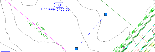

  1. На левом видовом экране выберите 3D полилинию в участке 101.
  2. В командной строке введите СПИСОК.
    В Текстовом окне AutoCAD обратите внимание на то, что значения отметки для вершин полилинии приблизительно равны 38.
  3. Нажмите клавишу ENTER. Закройте "Текстовое окно AutoCAD".

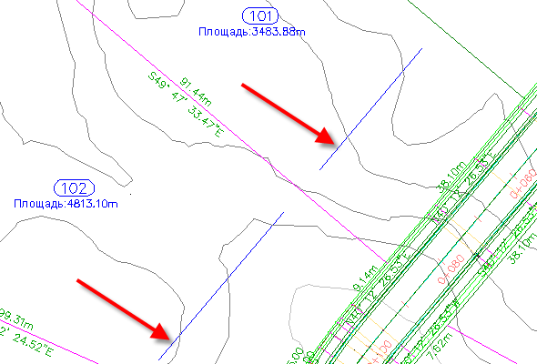

  4. На правом видовом экране выберите 3D полилинию, пересекающую пикеты 0+060 и 0+080.
    Выбрав эту 3D полилинию на виде профиля, обратите внимание на то, что на виде в плане эта полилиния выделена.
  5. Перетащите левую ручку вниз по направлению к нижней части вида профиля.
  6. Повторите шаги 1 и 2, чтобы проверить новое значение высотной отметки.
    При редактировании проецируемой характерной линии или 3D полилинии с помощью ручек, выполняется подстройка соответствующей отметки исходного объекта.
  7. Нажмите клавишу ENTER. Закройте "Текстовое окно AutoCAD".
