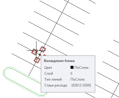

Назначение статьи расхода блокам AutoCAD
Выбраны все блоки ламп.
В подсказке отображается описание и идентификатор каждой статьи расхода, назначенной для этого блока.
