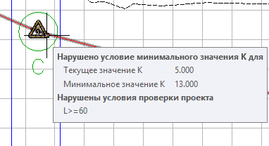

Когда в части объекта профиля определяется нарушение критериев или проверки проекта, в окне чертежа, в виде "Объекты профиля" и в диалоговом окне "Параметры компоновки профиля" отображается обозначение дефекта на этой части объекта. Если навести курсор на обозначение дефекта, появляется всплывающая подсказка со сведениями о нарушении. Если критерии проектирования нарушены, в подсказке отображаются нарушенные критерии, а также минимальные значения, которые являются обязательными для выполнения критериев. Если обнаружено нарушение проверки проекта, во всплывающей подсказке отображается имя нарушенной проверки проекта.

  3. Наведите курсор на обозначение в окружности C.
    Всплывающие подсказки являются удобным способом просмотра нарушений критериев проектирования в окне чертежа. Во всплывающей подсказке отображаются два вида нарушений:
    • Первое - кривая не соответствует рекомендуемому минимальному значению К для дальности освещения фарами. Отображаются как значение К кривой, так и минимально допустимое значение К.
    • Второе - кривая не соответствует формуле, заданной в одной из проверок проекта. Обратите внимание, что отображается имя проверки, а не текущие или рекомендуемые значения. Значения не отображаются, так как проверки проекта являются формулами, которые создает пользователь.
    Прим.:
    Если в части объекта нарушено несколько критериев или проверок проекта, на этой части объекта отображается только одно обозначение. Для удаления обозначения дефекта с части объекта все нарушения должны быть устранены.
