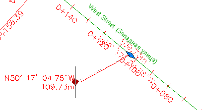

  1. Щелкните на метке, показывающей румб над расстоянием рядом с пикетом 0+100. На метке отображаются экранные ручки.
  2. Щелкните на ручке местоположения метки . Ручка становится красной. Перетащите метку ниже и левее, чтобы разместить ее на свободном месте. Щелкните мышью для закрепления положения метки. Нажмите клавишу ESC для отмены выбора метки.
    Метка, перенесенная с помощью ручки местоположения
    Создается линия выноски от метки к трассе.

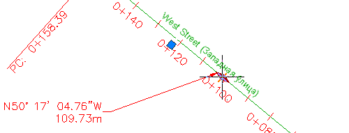

  3. Щелкните на метке West Street (Западная улица). На метке отображаются экранные ручки.
  4. Щелкните на ручке привязки метки . Ручка становится красной. Перетащите метку вправо. Щелкните мышью рядом с пикетом 0+100, чтобы разместить метку ближе к центру данного сегмента линии. Нажмите клавишу ESC для отмены выбора метки.
    Метка, перенесенная с помощью ручки привязки метки

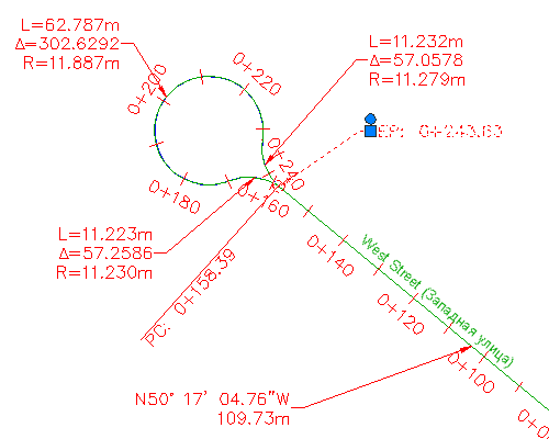

  5. Выполните панорамирование и увеличьте масштаб изображения тупика трассы West Street (Западная улица).
  6. Для перетаскивания каждой метки кривой в сторону от трассы используйте ручки .
  7. Щелкните на метке EP: 0+243.63. На метке появляется экранная ручка.
  8. Щелкните на ручке. Ручка становится красной. Перетащите метку выше и правее, чтобы разместить ее на свободном месте.
    Обратите внимание на то, что метка отображается без рамки. Рамка скрыта, потому что смещенное положение в данном стиле метки определяет другой формат отображения при перетаскивании метки в новое место. Информация о настройках стиля метки содержится в разделе «Работа со стилями меток» учебных пособий.

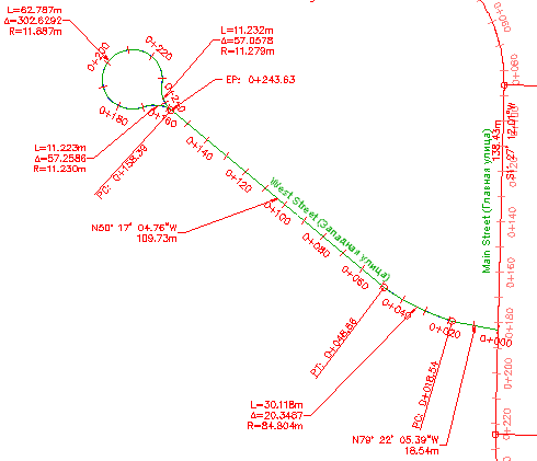

  10. Нажав клавишу CTRL, щелкните на метке пикета 0+000. Нажмите клавишу DELETE.
  11. Повторите эти операции перемещения и перетаскивания с остальными метками. Если требуется отменить какие-либо операции разворота и перетаскивания, выберите определенные метки. Нажмите правую кнопку мыши и выберите «Сброс метки».
    Трасса с метками, перенесенными в целях удобства чтения
